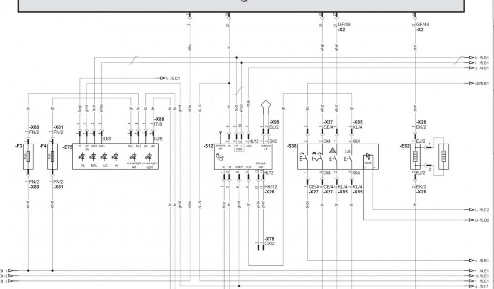

laconi34 Posté(e) le 28 août 2018 Auteur Posté(e) le 28 août 2018 Bonjour a tous, Finalement j'ai trouver un manuel de adventure 1290 2017 en espérant que cela s'approche du 1290 duke Quand on voit le schéma le boitier et le E75 et c'est la que cela se corse comme dirait "colonna" car il me parle de bus can H et L, si je comprends bien il reçois de l'infos du calculateur mais lequel ? Je croyais que tout se passer dans ce boitier sa aurait était moins compliqué, je vais chercher une grosse pelle et je continu a creusé Merci gille pour la recherche si tu trouve je suis preneur Gille pour infos pour passer un un optique 2017 sur 2016 il faut des résistances Par contre je me dit que la veilleuse de phare doit rester tout le temps allumé donc peut etre elle est brancher en dehors du système can. Si quelqu'un voit des infos pour fair avancer le schimiliblick je suis preneur En vous remerciant gazzz ps bravo pour le nouveau forum sa marche du feu de dieu pour les images Citer
onzerod Posté(e) le 29 août 2018 Posté(e) le 29 août 2018 (modifié) Nicolas, cette optique est équipée de feux de jour, et à chaque mise en route de la bécane, le calculateur fait un diagnostic d'éclairage. Ensuite suivant l'année du bloc il y a peut être l'éclairage adaptatif Modifié le 29 août 2018 par onzerod Citer
laconi34 Posté(e) le 30 août 2018 Auteur Posté(e) le 30 août 2018 Onzerod effectivement ktm c'est une usine a gaz même pour allumés une ampoule, ils ont mis un reseau can h et i se qui veut dire que le calculateur principale discute avec le calculateur led lui transforme la discutions en autorisation et vas allumés l'ampoule. Donc entre les deux calculateurs ont peut rien faire, par contre entre le calculateur led et l'optique je pense que c'est jouable avec un IQ-275 https://www.skenelights.com/installation-iq-275 Maintenant je continu a creuser acheter le boitier qui se trouve chez l'oncle sam ensuite trouver a quoi correspond les connexion au niveau de la prise de l'optique puis essayer de trouver la lumière dans se problème obscure bonne journée Citer
