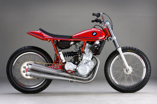

Lucky34 Posté(e) le 26 avril 2013 Auteur Posté(e) le 26 avril 2013 Pour l'arrière (je me projette loin là ) je me demande si ça rendrai, une coque dans ce goût là - bec de canard comme sur certaines vieilles kawa z http://www.leboncoin.fr/equipement_moto/44...380.htm?ca=13_s ou - typée flat tracker / dirt-track http://www.leboncoin.fr/equipement_moto/46...895.htm?ca=13_s http://www.leboncoin.fr/equipement_moto/43...784.htm?ca=13_s Ptet sur un CB ça ferait grosse faute de goût. J'ai du mal à imaginer, mais j'aime bien la dégaine de ce genre de motos. ça serait moins quelconque que la ligne avec une selle de monstro. z'en pensez quoi ? 'fin chaque chose en son temps ! Citer

Lucky34 Posté(e) le 27 avril 2013 Auteur Posté(e) le 27 avril 2013 J'ai tenté un montage avec une coque dirt-track, je suis pas doué j'ai dû me foirer dans les proportions, ça rend ... étrange coque provenant de cette photo tentative sur CB ça lui fait un cul assez bas. Trop longue aussi je pense. ça contraste bizarre avec les formes dodues du réservoir, un truc aussi plat. Citer

Le prof Posté(e) le 27 avril 2013 Posté(e) le 27 avril 2013 Pas vraiment fan. Quant à la mousse, là, je peux te dire que tu risques d'avoir rapidement bien mal au cul...Et un sacré boulot à faire. Sinon, tu as fait ton montage avec quel logiciel ? Citer
Lucky34 Posté(e) le 27 avril 2013 Auteur Posté(e) le 27 avril 2013 Et virer la boite a air pour des cornés, ça t'interesse pas ? pourquoi pas. faut refaire des réglages de carburation après ce genre de modif ou c'est pas nécessaire ? Mais c'est pas dans mes priorités pour l'instant. Pas vraiment fan. Quant à la mousse, là, je peux te dire que tu risques d'avoir rapidement bien mal au cul...Et un sacré boulot à faire. Sinon, tu as fait ton montage avec quel logiciel ? c'est clair que passer de la selle confort à ça, on doit le ressentir encore pire. ça m'a pris 5 min sur Photofiltre, c'est du gratuit et assez intuitif. à mon niveau ça suffit largement, et y'a pas mal du tutoriels pour aider sur le net. Je pense que pour le coup j'ai pas conservé les proportions, sur la cb la coque serait plus courte/petite, elle a presque l'air d'une biplace là. mais bon la prochaine étape sera plutôt de m'occuper du frein arrière. soit mettre un disque, soit au moins changer les garnitures. Citer
