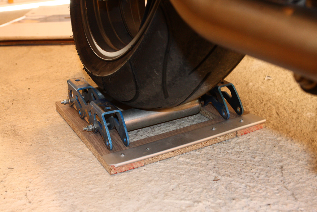

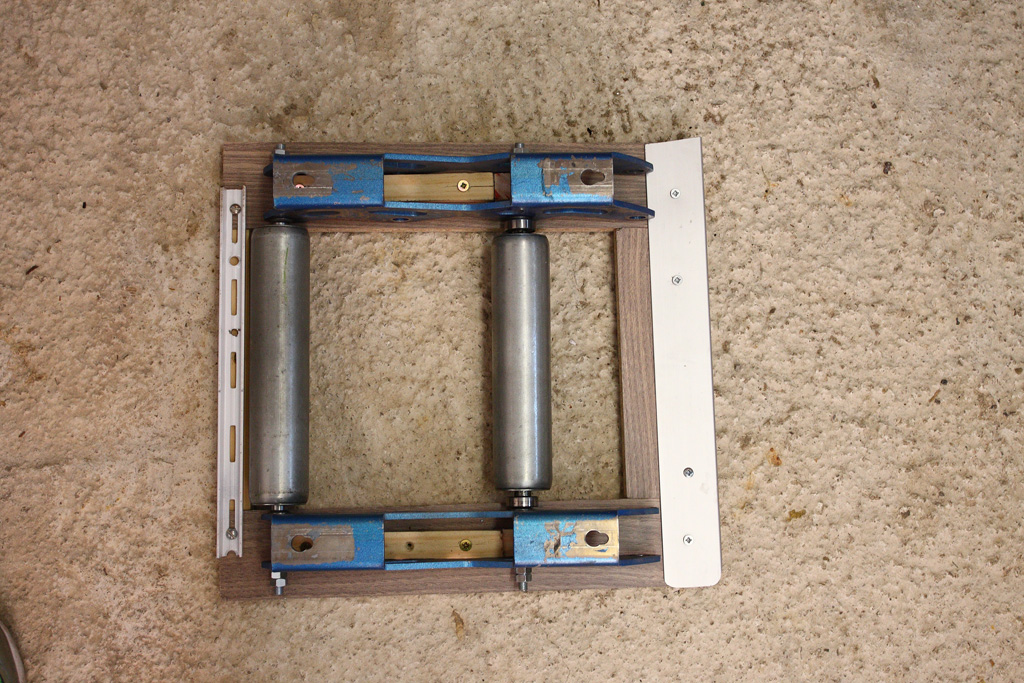

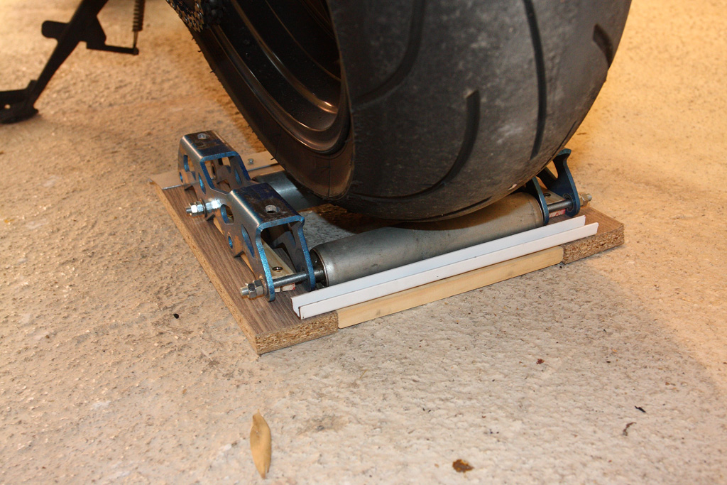

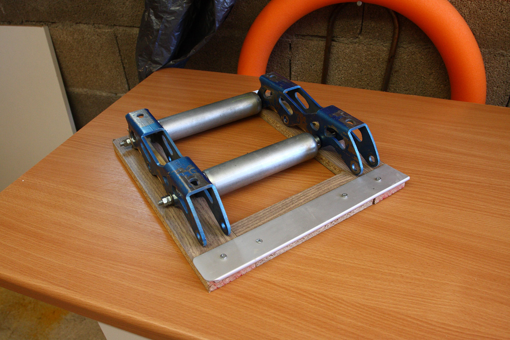

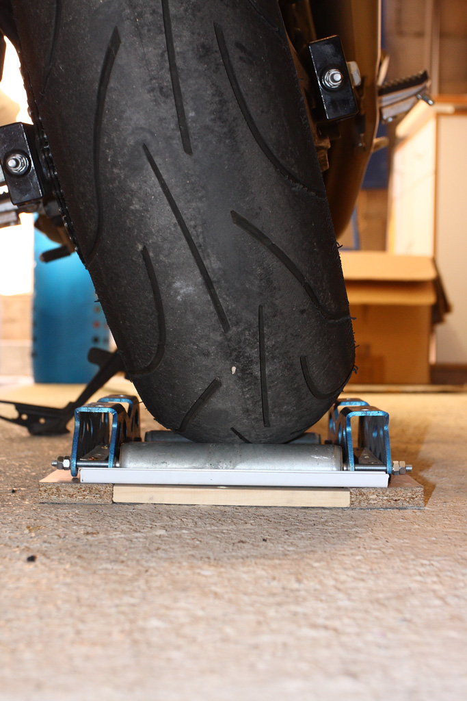

Guillaume_34 Posté(e) le 30 mai 2011 Auteur Posté(e) le 30 mai 2011 Voilà maintenant que j'ai un garage pour bricoler un peu j'ai enfin terminé mon projet Bon c'est moche, j'ai fait avec ce que j'avais mais c'est super efficace !! Il me reste juste à paufiner la cosmétique de l'outil Très facile à utiliser bref c'est nikel pour ceux qui ne veulent pas craquer 70€ dans une béquille d'atelier pour graisser leur chaine ou nettoyer la jante ^^ Je vous présente donc la bête !! L'ensemble est très résistant, il ne subit absolument aucune déformation ! Pourtant le pari n'était pas gagné surtout au niveau des tiges filetées de diamètre 7mm qui soutiennent les rouleaux et accessoirement quasiment tout le poids de la moto Concernant les support bleus ce sont des platines de roller qu'un pote à moi m'avais usiné sur mesure il y a quelques années ! La aussi c'est la surprise car elle sont en alu très léger.
Le Xav' 34 Posté(e) le 30 mai 2011 Posté(e) le 30 mai 2011 pour graisser la chaine, le système est astucieux.
lpm34 Posté(e) le 30 mai 2011 Posté(e) le 30 mai 2011 astucieux, belle copie de l'origine et super travail !! pour ce qui est de remplacer une bequille d'atelier, certes pour un simple graissage ca suffit, pour un peu plus c'est limite. cependant pour un simple graissage il y a des techniques qu'on peu mettre en ouvre sans outillage, mais faut etre deux
Guillaume_34 Posté(e) le 30 mai 2011 Auteur Posté(e) le 30 mai 2011 astucieux, belle copie de l'origine et super travail !! pour ce qui est de remplacer une bequille d'atelier, certes pour un simple graissage ca suffit, pour un peu plus c'est limite. cependant pour un simple graissage il y a des techniques qu'on peu mettre en ouvre sans outillage, mais faut etre deux Le coup de la béquille à 2 wé j'aime pas trop (puis madame ne serais pas d'accord ^^), c'est pour çà que j'ai fais ce système C'est plutôt relou de devoir avancer la meule par tronçon de 30cm dans son garage Pour le moment je n'ai pas réellement besoin d'une béquille d'atelier donc wé je me suis amusé à faire çà Mais à terme c'est sur que la béquille d'atelier je m'en prendrais une Surtout que ce genre d'outil çà coûte dans les 70€ il me semble !! Donc çà me faisais un peu chier de mettre autant dans un truc pareil En tout cas un grand merci à Xav pour m'avoir dégoté les 2 rouleaux !
