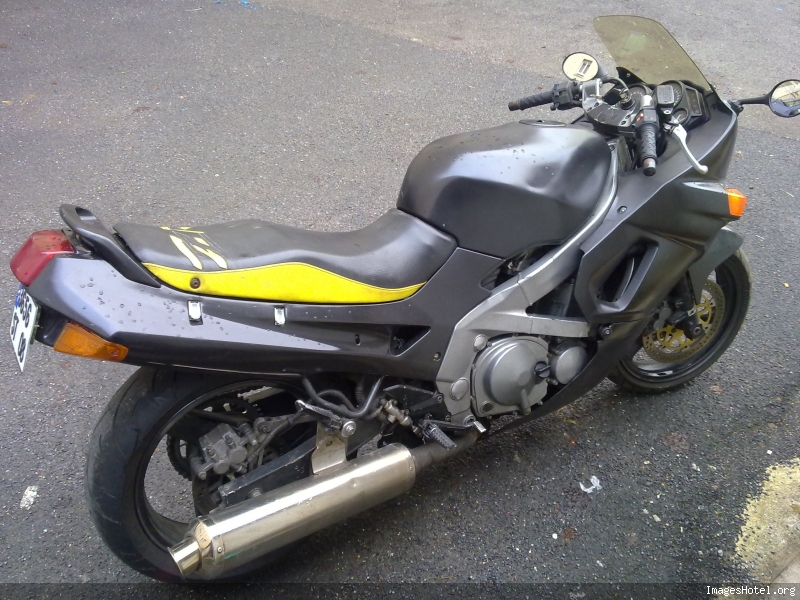

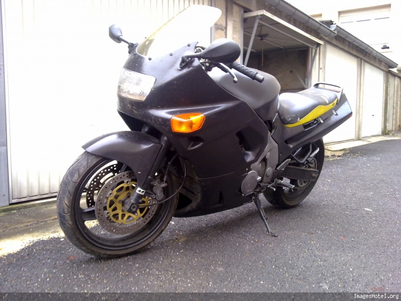

Alors mon projet de cette moto etant d'en faire un street donc de changer fourche coque arriere et de mettre un monobras a l'arriere.
La voici comme qd je lai acheté, pour peu cher forcement....

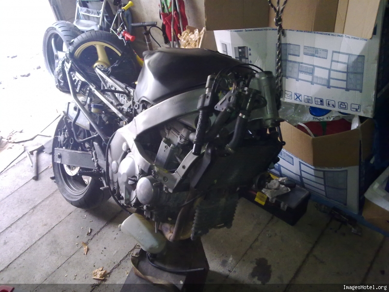

Debut du demontage

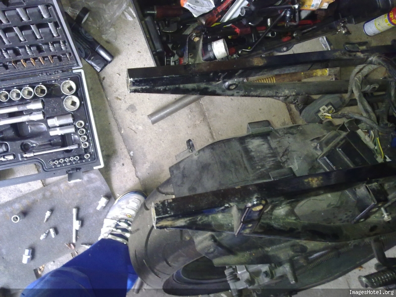

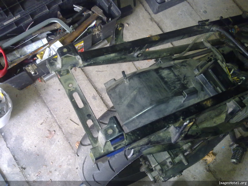

allez c parti je coupe la boucle arriere pour y passer la coque de GSXR...
avant :
apres :
Bien sur ca va etre renforcé par la suite....
un petit apercu de l'arriere qui va etre relever par la suite....

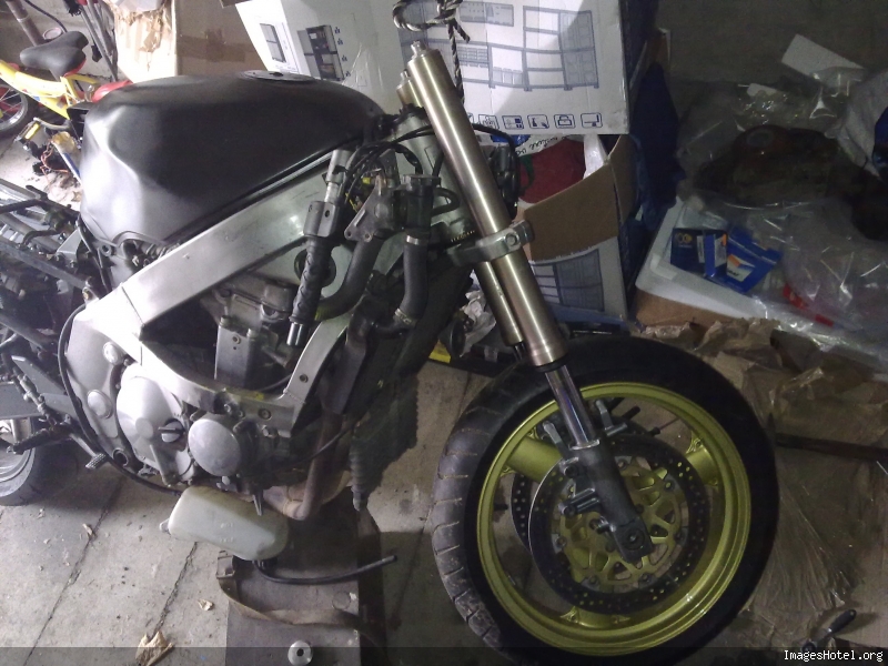

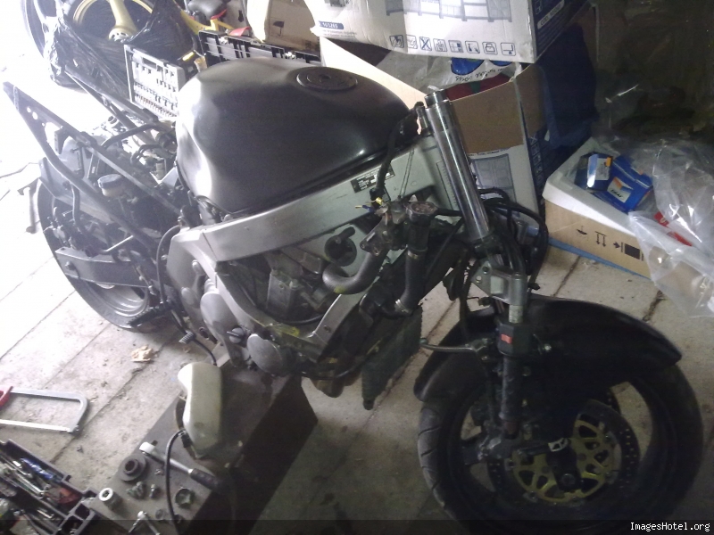

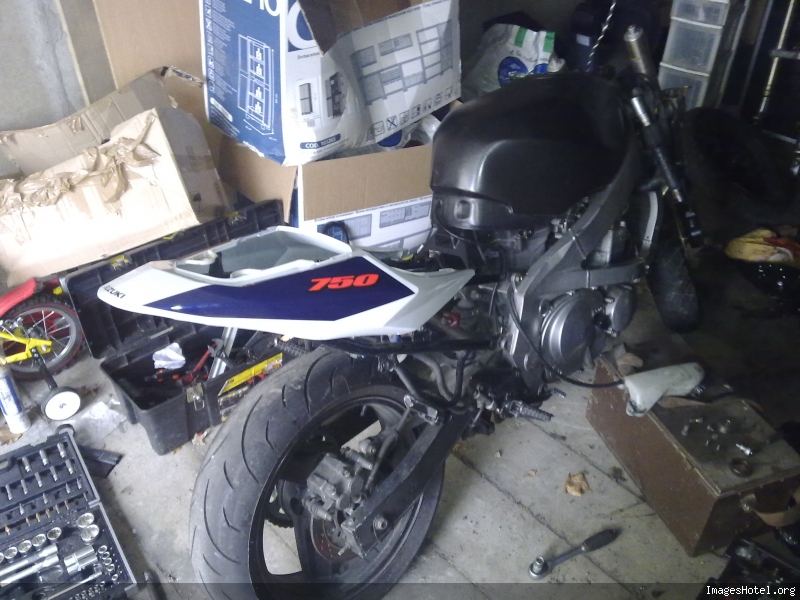

Allez je suis passer a l'avant :
Jai donc trouver une fourche inversé de ZX9R de 95.
Alors je monte la bete :
avant :
apres :
ca change non ?
Bon tout ca ca cache enormement de tarvaux surtout pour l'adaptation des roulement...jai du retravaillé le cadre afin d'y mettre les roulements adaquat.
Ensuite jai retravailler le te de fourche oci.

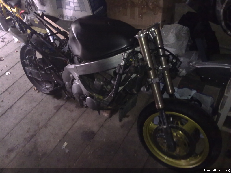

voici ou elle en ai pour le moment :

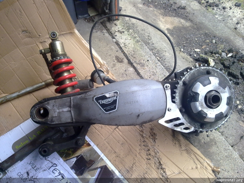

J'avais en prevision de monter ca :
mais apres calcul, il faudrait que je retailler le monobras de 3cm !!!!! alors n'ayant pas envi de le rendre "invendable" pour l'avenir et meme que je voulais revendre la moto, ca ne l'aurais pas fait.
Donc du coup ......... JE LE REVENDS avec sa jante lol
