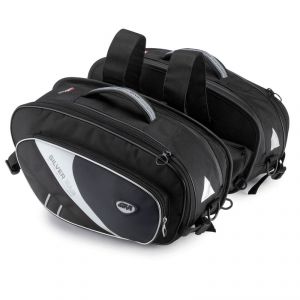

Je dois partir le WE du 25/02 avec ma chérie et je vais avoir besoin de fixer mes sacoches cavalières pour pouvoir embarquer tout l’attirail de la demoiselle
voici les sacoches en question :
Cependant sur mon ER6 seul ça passe encore, mais à 2 avec mon sds je suis obligé de les mettre en position reculées et elle viennent se croiser sur mon feu arrière et vont frotter contre le pneu au premier virage venu.

Je n'ai ni vraiment le matériel ni vraiment la connaissance non plus ... mais pour te faire fabriquer le tubulaire métallique et le fixer , je pense pas que ce soit si facile que ça ...
t'as pas essayé de raccourcir un maximum les languettes des sacoches pour qu'elles soient au plus haut possible contre selle et le fixer en partie en passant sous la selle , en partie au poignées passagers avec des sangles ...?
on en avait fixé comme ça sur la bandit de Guce il y'a qque années ....
Le problème c'est que si je les avance sur la selle (en les rapprochant de moi donc), ma copine ne peut plus passer ses jambes.
Et si je le recule sur l'arrière de la selle, comme le cul de l'ER6 est en forme de V, les sacoches viennent se croiser sur mon feu arrière et donc là c'est plus possible.
J'ai parcouru pas mal de forum et la seule solution pour SDS + sacoches cavalières ce sont les écarteurs.
Quelques chose que je puisse fixer au niveau des poignées passager et sur le cale pied arrière.

J'ai eu un problème voisin avec mon sds. As-tu pensé à mettre tes sacoches cavalières non pas à l'arrière mais à cheval sur la réservoir, moi ça marche sur mon CB500S. Certes le look est spécial. Sinon je dispose d'un poste à souder à l'arc si tu as besoin.

Je n'y avais pas songé nan. Mais déjà que je galère avec ma sacoche de réservoir qui touche le klaxon d'un coté et le démarreur de l'autre coté à chaque fois que je tourne un peu trop le guidon, j'ai peur que ce soit limite dangereux là :)

Non ce n'est pas dangereux les cavalières sur la réservoir, il faut régler suffisement bas et elles ne touchent rien. De toute façon un essai ne prend que deux minutes et ne coute rien.
